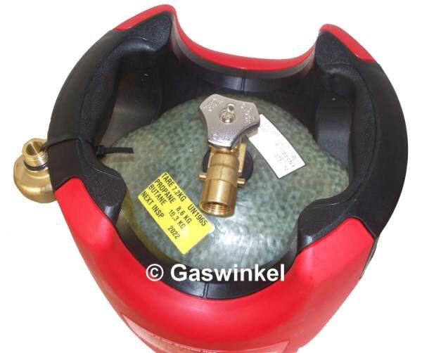

Funderar på att köpa en sådan tank i komposit
LPG composiet gasfles 24,7 liter
Skulle ni kunna dela med er av era erfarenheter av LPG?
Rekommenderar ni att man ska ha filter? LPG innehåller ju parafin för smörjningen av ventiler när den används i bilar.
Vet ni om GaSWinkel skickar till sverige? Någon som har erfarenhet av dem?

Blir fundersam eftersom det är en lös flaska(tank). Dels skall den sitta fastspänd så att man måste använda verktyg för att ta loss, dels har den ju bara en koppling vilket därmed ser ut att fungera som en flaska. Som jag ser det kan man alltså lika gärna fylla en vanlig flaska istället för denna, montaget blir ju detsamma. Möjligen kan man utomlands fylla denna på macken när den sitter i bilen men i Sverige lär det bli svårt då man inte får fylla själv. Prisskillnaden mellan LPG och gasol är inte så stor att jag tycker priset för denna (sak) uppvägs.
Jag föreslår hellre att du köper någon riktig tankflaska som finns på marknaden, med färdiga kopplingar för påfyllning och avtappning. Denna lösning har vi sedan flera år och är mycket nöjda med.
Sv: LPG i Tankarna.
Tycker inte vi ska vara snabba att förkasta den före vi vet mer. På bilderna ser man att den ska gå att tanka från pump. Om den skulle vara godkänd som tankflaska finns ett alternativ till.
- Materiaal: Composiet kunststof
- Leeg gewicht 7,3 kg
- LPG vulling 10,3 kg
- Gevuld gewicht 17,6 kg
- Inhoud c.a. 24,7 liter = 10,3 kg
- Voorzien van 80% vulbgrenzer
- Voorzien van Overdruk beveiliging
- Hoogte 582 mm
- Diameter 307 mm
- Aansluiting Pol half duims links binnen X Nederlands LPG bajonet
- Levertijd 1 tot 10 dagen
Sv: LPG i Tankarna.
Av de få bildene som er vist kan ikke jeg se om det er mulig å montere denne med utvendige fylling. Uten dette så er den i praksis ikke lovlig i store deler av Europa.
Det ser ut for meg som om de bruker samme kobling for fylling som til regulator, selv med fyllstopp er dette en tvilsom løsning.

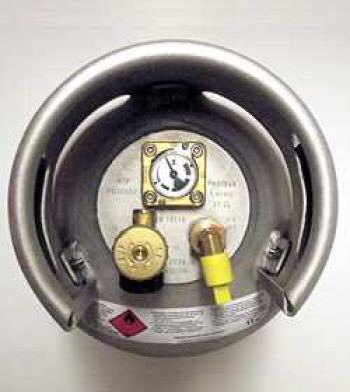

Utvändig innebär att den sitter i ett utrymme som är skillt från övriga utrymmen, typ om du som vissa HB har gasolen i ett skåp i garaget lär du få problem med att fylla om inte man kan koppla på utanför bilen. Tex gäller detta för vissa Hymer.
Jag antager att du har den kopplingen som sitter på ett förlängt rör ca 1 dm från din gasoltank, denna är godkänd om din tank finns i ett utrymme som du kommer åt direkt utefrån och har luftning. Se bild.
Det ända jag har erinran emot när det gäller flaskan som tråden började med är att den inte har både separat påfyllningskoppling och separat avtappning utan endast en koppling som måste kopplas om via olika kopplingar beroende på om man skall fylla eller tömma, alltså lika med en vanlig P11 men med överfyllnadsskydd.
Vi har två LPG och har naturligtvis inte heller blivit nekade eftersom de uppfyller alla gällande krav både i Sverige och övriga Europa.
För vidare info hänvisar jag till den i Sverige marknadsledande varianten.
Alugas Sverige. OBS. Jag har ingen koppling till dessa, utan skall endast ses som ett exempel.
Det finns säkert fler aktörer på marknaden men de får den som är intresserad själv leta upp.
