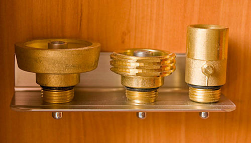

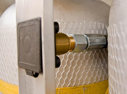

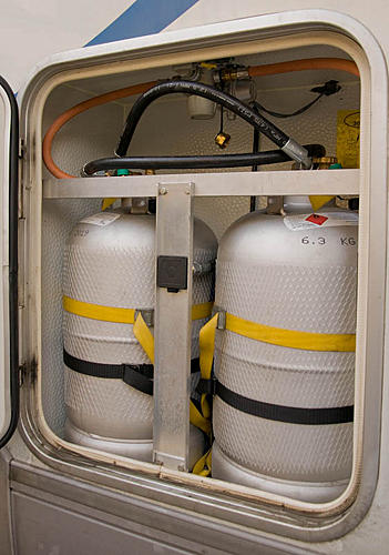

Jag laddade ner bilder av en genial idee för ett par år sedan. Bilderna föreställer kopplingen och utsides tanklock av LPG-gas gjord av HBK-medlem Michael Johansson från 2009.
Taeke ska sätta igång och göra samma installation på vår Adriatic. Hoppas du inte tycker illa vara Michael!!
Vi använde LPG-flaska, 27L, förra året på sommarsemestern i Sverige och flaskan räkte till för de 6 veckorna vi tillbringade där. Tankade först hemma i Holland igen.
Nu vill vi ha dubbla flaskor med en automatisk koppling så att vi inte behöver gå ut mitt i natten för att koppla till nästa flaska.
Som någon skrev för ett tag sedan, det är alltid mitt i natten i blåst och regn som gasen tar slut.

Roligt att mitt inlägg kommer till nytta.
Jag har nu ändrat lite så att tankningen sker från utsidan utan att behöva öppna gasolskåpet. Jag satte tankventilen i ett modifierat etuttag så att det skulle vara lite mer skuddat för smuts. Jag hade turen att ha ett ventilationshål i botten av gasolkoffteren där jag kunde dra ut påfyllningsslangen och sedan montera luckan i "kjolen". Det blev alltså ingen extra håltagning i de isolerade väggarna eller golvet.
