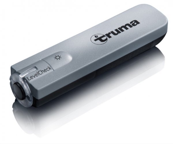

Vi hade liknande problem som löstes genom att vi fick köpa Truma's ultraljudmätare. Knackar man på gasolflaskans "mätare" så funkar det precis som du baskriver men vi har slutat "lita" på den. Truma's mätare fungerar alldeles utmärkt för oss.
