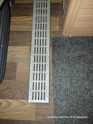

Skulle ge hunden en bit av wienerkorven som jag åt. Tappade den och hade världens otur, den hamnade i ett litet hål precis under passagerarsätet. När jag skulle ta upp den så åkte den längre ner.
Tror jag kan komma åt den med en dammsugare om jag får bort ventilationsgallret (Se bild).
Är det bara att vända loss eller hur får jag loss gallret?

Det är nog bara att bända loss. För in ett smalt föremål, t.ex en smörkniv i stål, och bänd försiktigt från varje långsida.
De kan se ut på lite olika sätt på undersidan. Antingen är det en plåt längs hela sidorna som går ner ca 15mm, eller så finns det några mindre bleck på långsidorna. De går också ner ca 15mm. De är ca 20mm breda. De sitter dels i ändarna dels ett eller flera längs sidorna beroende på hur långt gallret är.

Ett litet tillägg: Det går också att föra in ”smörkniven” från änden på gallret och lyfta någon mm och sedan fortsätta att lyfta efter långsidorna.

Glömde skriva att det ofta sitter en radiator precis under gallret som gör att det kan vara svårt att komma åt utrymmet under.
Får se om du blir lika förvånad som jag blev över hur mycket damm det samlas i utrymmet under gallret. Lite ohygieniskt tycker jag.

Fungerade bra att använda smörkniven (metall) och lossa gallret. Precis som du skriver så samlas det mycket damm och annat otrevligt. Passar på att städa igenom alla galler.
Men tyvärr så kom jag inte åt korvbiten den vägen. Hittar en annan lösning.
