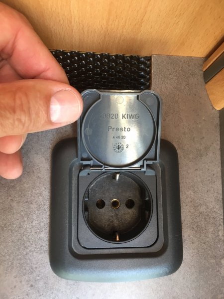

Har inte haft något exakt sådant uttag men gissar att man kan bända bort den yttre täckramen för att sedan komma åt de skruvar som håller fast uttaget i väggen.
Sv: Lossa Vägguttag
Ja, det är bara att bända loss mellan ramen och underlaget. Använd en smörkniv av plast (nylon) eller en slät, tunn kniv som sticks in med eggen mellan ramen och underlaget.

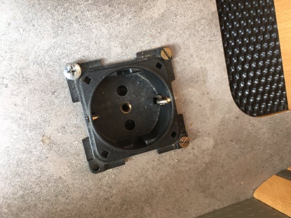

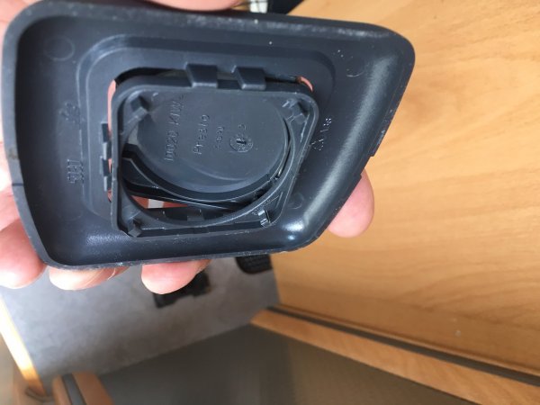

Tack för hjälpen! Så här ser det ut på undersidan. Både ram och lucka följde med upp. Fanns till och med små urtag för en skruvmejsel e.dyl. som var svåra att se innan man fått loss det hela.

Vem har monterat det? Skruvarna ser lite amatörmässiga ut.
Sv: Lossa Vägguttag
Original, vad jag vet. Bilen är en 2002:a och var ett par år när vi köpte den.

Jeg ville tro at noen har demontert og ikke klart å sette inn igjen de 4 torx som burde vært der fra fabrikken. Både Hymer og N+B gikk over til Torx skruer på slutten av 1990 tallet, hovedsakelig for å redusere småskader fra skruvmeisel som glipper ut på veggplater.
Sv: Lossa Vägguttag
Då blir det till att plocka fram fyra torx i rätt dimension vid återmonteringen. :wink:
