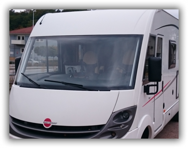

Försöker få loss min sidospegel på vår burstner då jag tänkte montera en komradioantenn på backspegeln och dra in antennen genom spegelfästet då finns plats där kabeln går in om man har elspegel (jag har inte det).
Har försökt som en tok men kan inte fatta hur den sitter fast.
Skulle uppskatta om någon som vet kunde förklara för mig... :(

Är det spegelglaset eller själva fästet i husbilen du menar?
Sv: Lossa sidospegeln
Det är hela spegeln.
Det ser ut som att en del är skruvat i chassit med genomgående bult. Dessa kommer man inte åt om man inte lossar spegel med fäste.
Lite svårt att förklara men kan se om jag kan ta några bilder på det.
Jag har bytit ut en spegel på en Burstner en gång som påminner starkt om den du visar på bilden, som jag minns det med mitt halvtaskiga minne så var det en elkontakt i botten man lossade (väl synlig), och möjligen en liten låsskruv (mer osäker på den punkten), sen var det bara att klappa till hela spegeln uppåt så lossnade den från fästet.
Det jag minns med bestämdhet var att fästet på bilen var koniskt med motsvarande kona på själva spegeln, om det är exakt samma på din husbil som den jag fixade vet jag dock inte.
mvh jocke
Kanon, jag tror du har kommit ihåg rätt för det stämmer rätt bra med hur jag gissar att den sitter ihop. Skall bara se till att hitta någon form av låsskruv.
Lysande, att jag inte hittade den när jag sökte.
Då är det bara att ta fram den lite tyngre hammaren och ha en brädbit emellan sen lite mer våld. :tongue:
