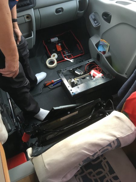

Någon som lossat en stol i en Rimor / Renault Master?
Behöver byta bodelsbatteriet som sitter under passagerarstolen....

Javisst ,inga problem. Det sitter 6 st insexskruv ,kan vara lite trångt att plocka bort dom två som sitter bak till vänster. Sean är det bara att lyfta av så ser du batterierna ,mina satt jäkligt trångt ,var svåra att få upp. Det kan hända att du måste vika upp en plåt i bakkant för att få upp det första batteriet. :)
Sv: Lossa passagerarstol pga batteribyte
5 torx var det på våran, större storlek än bitsen jag hade med mig. Men efter inköp hos handlarn i hamnen och lite jävlar anamma och WD-spray så lossnade dom... Nyinköpt batteri på plats :)
