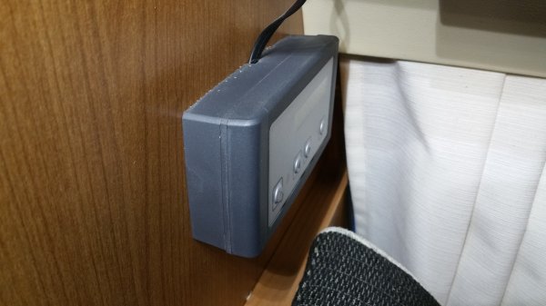

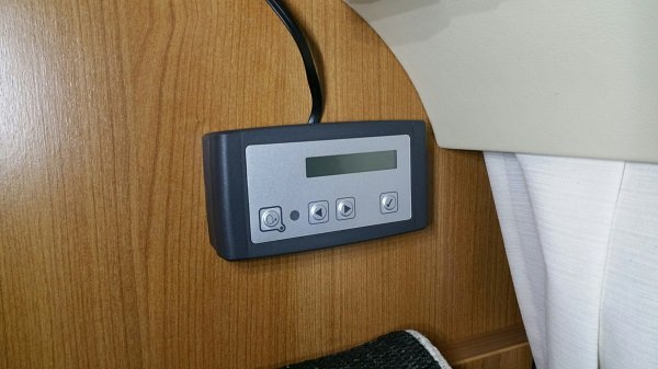

Tänkte jag skulle flytta panelen till en lite bättre plats men när jag skulle lossa den fick jag lite huvudbry.
Hur sitter den fast?
Det verkar inte gå att dela panelen för att komma åt några skruvar under och den sitter alldeles för hårt för att sitta med dubbelhäftande tejp.
Monteringsmanualen till Oyster vision är som en riktigt dålig serietidning så där lär man sig inget heller...
Någon som vet?

Det vete fasen vad den sitter med.
Den är helt stum och som du ser ligger den helt dikt an mot väggen så jag kan nog inte ens komma mellan med en fiskelina.

Ahh!
Stort tack Knut
Den installationsmanual jag hittade var ett litet fånigt häfte med usla bilder.
Det är verkligen en otrolig passning då det inte går att se någon glipa runt hörndelarna.

Helt riktigt ändstyckena skall demonteras rakt ut åt sidorna.
Använd ett plastverktyg så slipper du trista repor/hack.
Bakom den vänstra sitter det även en kortläsare för SD-kort så att du kan uppdatera parabolstyrningen.
