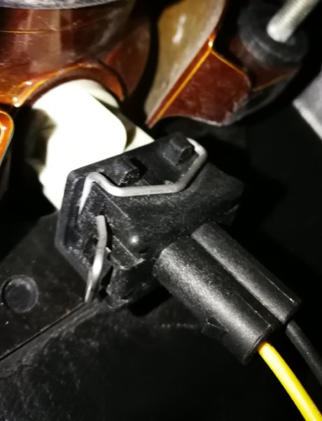

Ska byta glödlampan till parkeringsljuset på min Rapido 9090DF. Det sitter en kontakt som jag inte våga använda för mycket våld för att lossa. Jag har försökt trycka ihop, trycka isär och vrida och vända på vingarna på sprinten men kontakten sitter bra fast. Har någon sett liknande så tar jag gärna emot tips och råd. Ursäkta om bilden blev gigantisk.

Hittade kontakten i Hellas katalog men det sägs inte mycket om hur den används. I och med att åtkomst är på nivå flaskskepp så är det omöjligt att se något medan operation pågår dvs om det är någon fasning i lamphållaren som blir fri.
Från bilden får man känslan av att sprint/bygel ska sitta där den sitter. Tryckte in vingarna och drog och det känns som det släpper på ena sidan, men smärtan i fingrarna gör det inte lättare.
Hej man skall trycka på låsbyglen på båda kortsidorna men de är kanske lättare att vrida loss lamphållaren
Det brukar vara så att man trycker ihop metallbyglarna för att kunna få isär kontakten, de kan djävlas lite men brukar inte vara omöjliga.
Men det sitter ingen lampa inne i kontakten, jag råder dig att läsa Matrix Platinums inlägg ett par steg upp och testa med att vrida loss den vita lamphållaren och låt kontakten sitta kvar där den sitter. :)

Ja tack till er båda det gick alldeles utmärkt att vrida hela lamphållaren. Det är alltid lika roligt att känna sig ett steg efter för jag har flera gånger betraktat infästningen genom glaset och sett att det är vridfäste. o_O Nu är glödlampan ersatt men att få tillbaka alltsammans är ingen rolig historia och att det kommer en regnskur gör inte arbetet enklare.
Det är som om något är i vägen och stoppar att hållaren kommer tillräcklig högt upp mot lamphuset så klackarna kan gå i ingrepp. Men nu är jag i alla fall närmare målet! :)
Testade att meka lite med kontakten nu när hållaren var loss och den sitter helt fast så det var nog bra att det inte behövdes för då hade nog hela bilen varit i smådelar.
