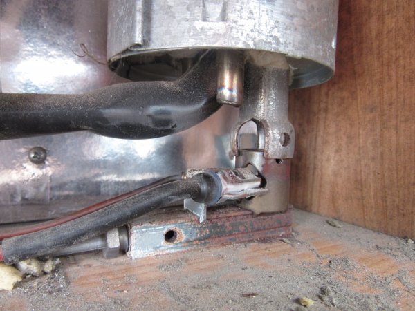

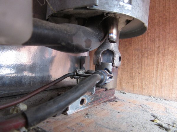

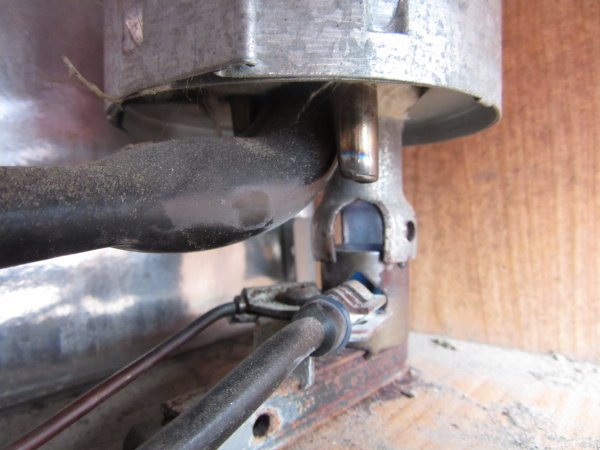

Skulle sota munstycket till brännaren bakom kylskåpet. Kommer åt bra utifrån genom nedre ventilationsgallret.
Mitt problem är att jag kan inte få ut brännarmunstycket.
När jag lossat skruven så att brännaren kan sänkas ner i sitt bottenläge (= se bilden, brännaren står nu på "trägolvet") så går det inte att lirka ut brännaren. Det fattas cirka 5 mm för att brännaren skall kunna gå fri och kunna dras ut.
Hur göra för att få loss munstycket?
Vad går att ta isär mer eller lossa så att jag kommer åt munstycket?

Ser ut som det är svårt att få ut brännarmunstycket för röret som brännaren sitter i kan förmodligen inte tryckas uppåt de mm som behövs.
Ok, du har lite utrymme mellan brännarmunstycket och det yttre röret.
Använd ett sugrör och blås så mycket du orkar. Ett sugrör med möjlighet att bocka i vinkel (typ McDonalds) där du klipper bort en del så du har några mm kvar efter böjen kan vara ett alternativ.
Inga vassa saker i brännarens små hål men kraftig sugrörsblåst kan rensa bort ev slagg/sot.
Värt att pröva.

Hejsan, om du lossar gasolröret genom att skruva ut nippeln så kan du nog vika hela enheten uppåt i den änden så den går fritt. Om du ändå skall göra rent rejält så bör du ändå lossa nippeln. Innanför den sitter gasolmunstycket i kläm och ser ut som en skålad liten bricka som ändå bör rengöras. Var försiktig med brickan och tvätta den med en liten pensel eller liknande, pilla inte med något i hålet i mitten som ger rätt gasolmängd till brännaren. Hålet är gnistat ut och är rektangulärt om man tittar på det med ett förstoringsglas.
Lossa även klämman till gnisttändaren och flamvakten så du kan lossa hela enheten och med ett borr eller liknade kan komma åt att för hand gräva bort rosten hela vägen fram till brännarmunstycket in genom den fyrkantiga hylsan. Jag har för mig att det skall gå att få in ett 1/4" borr hela vägen, blås sedan ut skräpet genom att blåsa ner i brännarmunstycket. Sätt fast borret i ett skruvstycke eller liknande och vrid för hand ner fyrkantsröret på borret.... Ingen maskin inblandad i rensningen alltså.
Kolla även in i gasolröret, ibland sitter det ett filter som påminner om ett cigarettfilter instoppat i röret som man får pilla ut. Filtret kan även sitta någon annan stans, eller inte finnas alls.
Montera samman igen och kläm fast munstycket (åt rätt håll) igen med rörnippeln som avslutning.
M.v.h. JANKRO.
Ps. När du skall lossa nippeln så håll fast fyrkantshylsan med en tång eller ev. en liten skiftnyckel när du med en passande U-nyckel lossar nippeln till gasolröret.

Tack Jankro.
Så det är gnisttändaren och flamvakten som sitter på ovansidan.
På bilderna här ser det ut som de kan lossas med en skruv på ovansidan med en vinkelskruvmejsel.
Fråga: när man återmonterar dom efteråt är det någon inställning/justering som skall göras på gnisttändaren och flamvakten eller kan de bara monteras tillbaks på ett sätt?
Bra att veta att munstycket sitter i kläm vid nippeln redan. Trodde att det satt i slutet, vid lågan. Funderade ett tag på att lösa problemet genom att antingen montera hela "avgasburken" lite högre eller att skära ut i träbotten så att brännaren kunde gå fri.

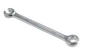

Hejsan igen (ett år sedan sist). Jag har lossat några, plus ett par till rör :) men har nog aldrig gått bet på det även om sakerna sett väldigt rostiga ut. Har nog tyvärr inget annat förslag än bra verktyg för att hålla fast fyrkantshylsan och ev. en öppen ringnyckel i rätt dim. En sådan där som är till för att lossa just rörnipplar, öppen i framkant så man kan trä den över röret men den ändå greppar ca. fem av mutterns sex kanter. Den skall dessutom helst ha sexkantsfattning för att greppa så bra som möjligt, utan att sabba muttern, som på bilden.
