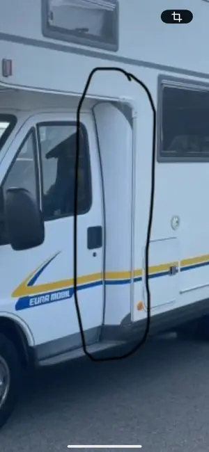

Jag ska lossa denna panel och undrar om någon har tips på hur den är fastsatt. Alla tips mottages tacksamt!
    49,6 KB · Visningar: 69

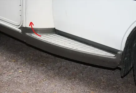

Jag vet ej hur de sitter fast, men vår Eura hade en skada där och firman valde att laga den på plats med motivationen att den var så besvärlig att ta bort.
På vår 2005:a kunde man komma åt att kika in underifrån i utrymmet bakom "vindavvisaren" (med spegel eller inspektionskamera) ungefär vid pilen, genom att först borra bort popnitarna som håller den räfflade aluminiumplåten, sedan lossa några skuvar och lirka bort den mörkgrå plastkläseln. Då kan man kanske se hur den är fastsatt. Jag kollade inte den saken, tog bara bort plåten och plastklädseln för att byta ut dem.
