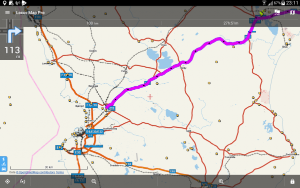

Efter att ha fått lustiga resultat i Sygic när jag skulle kolla avståndet till Lund (se tråden Sygic) så testade jag Locus. Locus hittar Lund utan problem, men där hittade jag en annan lustighet. Min Locus hävdar att snabbaste vägen med bil (100km) ska ta nära 28 tim!
Verkar som om den räknar med promenadtakt inklusive övernattning....?
Någon som upplevt nåt liknande?

Jag tror att Jimmy är inne på rätt spår, från Västerås till Lund:
mvh jocke

Jag väljer snabbaste vägen med bil, och på kartan syns att den valt motorvägen.
Ska testa att välja att gå till fots och se hur det blir.

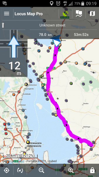

Märkligt. Var tvungen att testa själv:
Ängelholm - Lund ...
Locus Map Pro v. 3.16.0 på en Samsung Galaxy Note4.
Jag använder samma licens på två telefoner och två surfplattor.

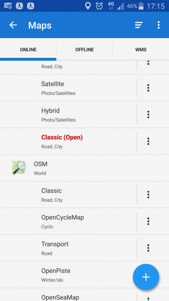

Kartor si och så?
Ärligt talat vet jag inte, har provat flera fram och tillbaka.
Vektor dito. Online. etc.
Jag har slutat med det, har nu fastnat för följande:
(en MapQuest karta)
Kan problemen bero på kartval?
Edit. Den kartan kommer med som standard. Tror jag. Jag har köpt offlinekartor, men de är inga jag använder.
Det var den jag använde vid navigeringen Ängelholm - Lund. DS.

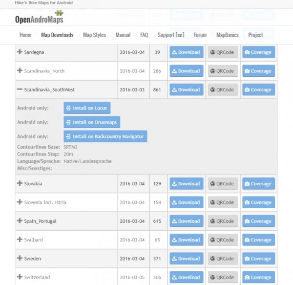

Openandromaps är en OSM karta som är avsedd huvudsakligen för cykling och vandring men funkar lika bra för fordonskörning
Kartorna är gratis och uppdateras som regel varje månad. Nedladdningstid mycket snabb.
Det finns vidare möjlighet att få olika kartstilar så det man är intresserad av blir förstärkt i kartvyn.
Hemsida OpenAndroMaps - Cycle and Hike maps for Android
Installation finns beskrivet Locus: Quick install maps and themes - openandromaps
Bosse
