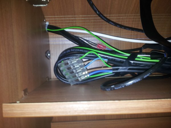

LMC Brukar ha kablar fördragna för Solcell och Satelit. Gömt i överskåpen.
AC hittade jag inget på el-schemat.
F.d. 50066
Sv: Lmc i720
Så här kan det se ut.
Grövre kablarna är för solcell, de andra tre är + - och d+.
Kan tycka att det inte är värt att satsa på LRM1218 för 2540:-
Jag vet att LR1218 sälja för 995:- hos LMC i Sundsvall.
