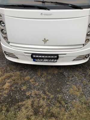

Håller på att montera på våran, då tar jag ström i från helljussäkringen med en sån här.
Ska montera den här ledrampen låg och passar böjen i fronten.
