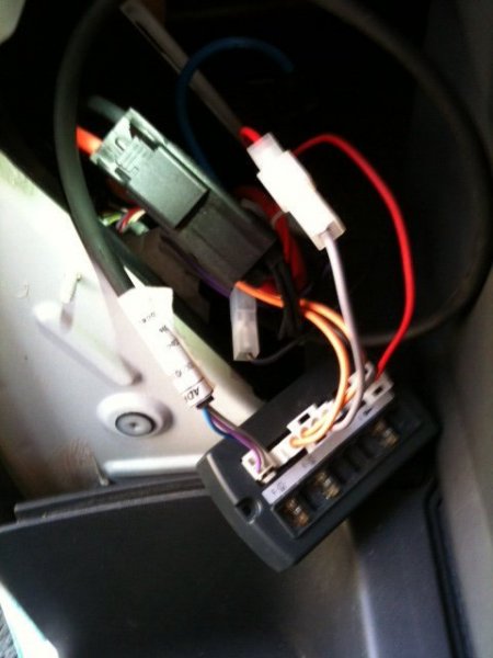

Nu är alla sidolampor bytta utan resultat.
Bilden visar vad som fanns i höger mittstolpe- har bytt alla tre säkringar utan resultat.
Någon jordkontakt under bilen finns inte på min Fiat 2008 utan den har med jordtråd runt till alla lampor.
Har mätt med voltmeter på den inkommande kabeln till säkringsdosan på bilden (svart kontakt nere till vänster) men den visar 0 V då spänningen slås till. Var kommer den kabeln från?

Sv: Ljusproblem inför Bilprovning
När du mäter inspänningen, mäter du då mellan svart och röd kabel i svarta kontakten? Isåfall flytta mätinstrumentets minuskabel till bilens chassie och mät till den röda kabeln.
Bara så du inte lurar dig om det skulle vara avbrott i jordledningen!
Hoppas nån annan kan svara på var den röda kabel kommer ifrån.
Har mätt mellan jordkabel och kaross och fick signal ur min mätare. Däremot blev det inget utslag på voltmetern mellan röd kabel och kaross.
Borde tyda på att en säkring har gått.
Kan dock inte läsa mig till vilken.
Förslag?

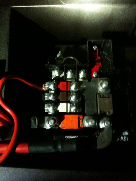

Har testat alla säkringar inne i kupen och bodelen och hittade till sist en 50 A bolt-on säkring på batteriets + pol som var trasig.
Svår att ersätta då varken Mekonomen eller bilverkstäder hade den.
Återkommer då jag hittat ersättare
    425,2 KB · Visningar: 19
Man bör nog kolla väldigt noggrant vad som fått en 50A säkring att lösa ut, innan man sätter dit en ny?
Nu lyser lamporna även om orsaken inte är känd.
Testade först med en provisorisk säkringshållare som jag satte en 25A säkring.
Ström till allt. Startade även bilen för att se om laddningen av bodelsbatteriet låg på den säkringen. Inget löste ut så jag bytte till den 50 A jag till slut köpte hos en Fiatverkstad.
Min teori är att denna säkring skakade sönder i glasriket i somras. Körde i 20 km/h ett par kilometer på den värsta tvättbrädeväg jag kört på. Det skakade så mycket att minuspolen på bilbatteriet lossnade. Märkte detta då vi inte kom iväg från nästa glasbruk:twitcy:
