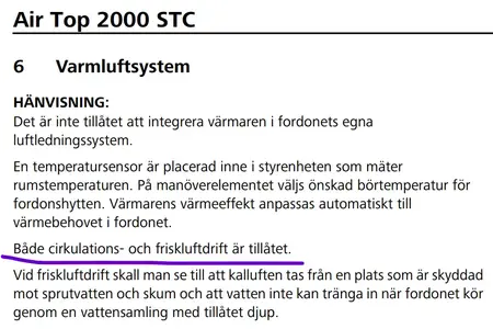

Något i stil med denna Y koppling med ett spjäll separat i varje (i detta fallet) ingång, eller bara ett spjäll som stänger för den ena och öppnar mer för den andra. ( För normal användning är det ju en ingång och två reglerbara utgångar de är tillverkade för.)

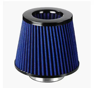

Skulle man kunna använda en son här som ljuddämpare.
Hej ett sådant sportluftfilter kan nog kanske göra lite nytta för insugningsljudet, men frambringar ett böölande ljud när det sitter typ en förgasare som vill ha massor med luft.
Men jag kan tänka mig eftersom det inte är mängder med luft som skall genom filtret att man skulle kunna stoppa in lite sådandär vit långtrådig "vadd" som finns att köpa för att göra kuddar eller dämpa inne i högtalarlådor, väldigt fluffigt men absolut inte packat inne i filtret som extra ljuddämpning, och ev. något nät mellan så inget kan följa med in i värmaren....Kanske.
