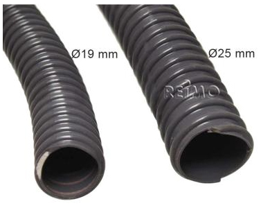

Vi har en hel del gråvatten & svartvatten slangar i vår husbil (rena skogen) och därmed en del läckor som följer med. Har upptäckt att slangarna "knäcks" ganska lätt i och med att jag klämde en av dessa med katastrofala påföljder.
Börjar undra om nya slangar kan ha en egen "sista förbrukningsdag", precis som bildäck och allt annat av gummi & mjukplast. Någon som vet?
Så här ser mina slangar ut:

Den typen av plastslang har mycket lång livslängd, möjligen förkortas den om den utsätts för permanent solljus (UV). På vår bil som närmar sig 20 år är alla sådana slangar helt intakta, även en som sitter så att ljuset kommer åt den. :)

all plast åldras så det kan inte vara fel att kolla dessa slangar.Är de dessutom utsatta för UV-strålning kan man misstänka kortare livslängd.På vår förra bil blev avloppsslangen kortare med åren p.gr.a.sprickbildning.
