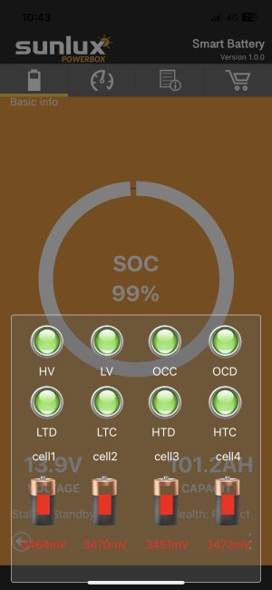

Kan man se cellspänningen i sunluxappen ???.
