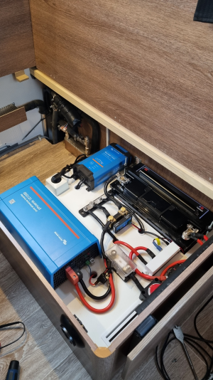

Hej på er alla, Nu är det snart dags för mig att installera ett st Litium batteri på 100 Ah plus en omvandlare på 1500W min fråga är hur bör man säkra av mellan batteriet och omvandlaren hur stor säkring bör man ha, original så har jag 2 st agm 95 Ah vardera där sitter en säkring på 50 Ah mellan batteriet och centralen.
Finns det någon som har nått kopplingsschema eller liknande.
Och ja jag vet att det finns många andra trådar att läsa.
Förmodligen stänger BMS bara av batteriet. Du kan förmodligen köra invertern med mindre förbrukare men så fort du överskrider 100A så stängs det av.
Jag räknade själv på en liknande installation för någon månad sedan, och kom fram till att det behövdes ett 135 Ah batteri med ett max strömuttag på 135 A för att lösa uppgiften.
Pålle
Jag har ett 100Ah batteri,det klara 100A kontinuerligt, samt 150A under 15 minuter enligt spec. har dock inre provat.
Ifall ditt batteri kan ge 150A så sätt dit en polsäkring på batteriet om 150A. Invertern kommer nog inte att dra mer än 120A som du kan köra t.ex. en vattenkokare med.
En liten undran, jag har victron smart solar och en smartshunt och en smart battery sense, när jag kopplar in inverten kopplar jag in jord kabeln till smartshunten eller direkt till batteriet,
förmodligen en onödig fråga men man vill vara helt säker, ibland har jag lite otur när jag tänker.
Shunten, och inget annat, på batteri minus. Sätt en minusplint före shunten där alla andra "minusar" skruvas fast.
