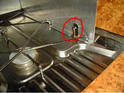

Hej, säkerhetsventilen som Berti&Gun nämner finns på en del äldre bilar och kan ställa till förtret om man inte drar upp den helt (en del fjädrar upp själva)
Så här ser den ut om ni har en.
M.v.h. JANKRO.
