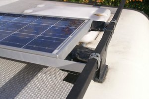

Finns det någon som har erfarenhet av att limma fast solcellsfästens på en glasfiberkaross.
Sladdgenomföringen har Dungens husbil gjort. Jag noterar att det följde med ett slags fäste med genomgång för sladden och tre hål för skruvar. Dessa var dock så korta så dom skulle inte greppat i glasfibern. Den har dom inte använt utan bara smetat i en tätmassa.
Till våren ska jag limma fast solcellen och det tar ca 20 tim. att härda. Är det tillförlitligt?
Jag undrar, bör man inte ha några hål i fästet så att limmassan kan bilda en tapp i foten?
Att bara limma den slätt verkar lite vanskligt.
Hur fäste ni kabeln i solcellen? På denna solcell finns det inga skruvar utan bara ett litet hål i plus och minus tungorna.
Tacksam om någon har erfarenhet av detta.

Klipp till rektangulära plåtbitar av 1,5 mm rostfri plåt, 15 x 30 mm, 4 st. Borra ett hål 5 eller 6 mm i mitten på varje plåtbit.
Köp M5 elller M6 rostfri gängstång - eller helgängade bultar - och kapa till fyra st bitar på lämplig längd och svetsa fast de här fyra gängade huvudlösa bultarna från undersidan av brickan. Slipa svetsen plan.
Rugga upp taket på de ställen brickorna ska sitta, plasta fast med polyesterplast/båtplast (om det är ett polyesterplasttak), lägg på lagom breda remsor av 400g/m rowing (15 mm utanför brickorna runtom) ovanpå plåtbrickorna och lägg på mera polyesterplast.
Man kan lägga över tunn etenplast (plastkasse från affären) ovanpå plastningen, (bultarna sticker upp genom plasten), och sedan släppa ner solcellspanelen på bultarna så fixeras bultarna i rätt läge utan att panelen fastnar i plasten, förhoppningsvis.
Lite siliconspray eller en lätt dusch med tunt rostskyddsmedel vid varje bulthål på undersidan av panelen ger ytterligare säkerhet mot 'fastlimmad solcellspanel'!
Lite putsning och målning efteråt fulländar konstverket, montera panelen med Nylockmuttrar.
En del solpaneler har en låsklack där ett hänglås kan placeras, även den plastas fast med ett lager 400 g/m rowing - eller fler lager av tunnare glasväv.
Glasfibermatta (oorienterad glasfiber) kan förstås användas men jobbet kan nog behöva spacklas mera då - med t.ex. Plastic Padding 100, lättslipat o bra.
Beroende på hur varmt det är i lokalen och hur mycket härdare man blandar i polyesterplasten så härdar det hela ganska snabbt, oftast alldeles för snabbt(!), så ha alla glasvävremsor tillklippta, täckplasten klar, panelens undersida sprayad med släppmedlet vid bulthålen och all slipning och sådant utförd innan härdaren blandas i plasten.
Är det ett tak av epoxiplast så blir det förstås epoxiplast som ska användas för plastningsjobbet, härdtiden ökar då från kanske 15 minuter till uppåt 24 timmar och man kan lusa på med plastningen och har god tid att fixa och dona.

Den solcellspanel jag köpt från Sunwind har medskickade fötter och ett tvåkomponent härdlim Sikaflex 291. Enligt bild sätts en M8 bult i panelen och en distansmutter fäster bulten, bulten förs sedan genom hålet i foten och fäst där med M8 mutter nylock. På bild är det ett hål i mitten av fotens längd men de medföljande fötterna har ett hål i var ände.
För mig verkar det bättre att borra ett nytt hål i mitten, kanske på motsatta vinkel och att vända sidan med de två borrade hålen mot taket. Under foten ska det ju sitta en kort bit gummilist på två ställen för att limmet ska få tillräckligt utrymme, jag menar då att om man vänder ett par hål neråt så kan ju limmet jäsa upp i hålen och på så vis förstärka infästningen.

Ramen på solcellspanelen från SunWind har ingen bra sidokant att fästa i utan fästmöjligheten är att ställa panelen på foten/fötterna som är uträtad Z-profil eller skulle man säga två L med kort skaft.
Det bör väl gå bra att limma med det medskickade Sikaflex. För rengöringen rekommenderas T-sprit samt en medskickad Primer.

Hej, jag råkade ha några infobroschyrer om Sikas produkter liggande på bordet när jag läste din fundering över att "bara" limma fästena till solcellen. jag kan nog hålla med om att det känns lite nervöst men......(Naturligtvis handlar det ju om avfettning med rödsprit, isopropanol och eller ev. primer och lite slipning av fästytorna.) För övrigt står att läsa om draghållfastheten på i mitt fall SikaBond-T2 som jag tänker använda, 250 kg/10 kvadrat cm. (F... jag hittar inte lilla kvadrat-tvåan). Om vi antar 2 st. L-profiler fyra cm. breda och femtio cm. långa, så hamnar vi efter lite matte på fantastska TIO TON
i draghållfasthet. Vilket innebär att vi borde ha marginal även om man har lite funderingar över limning. För övrigt kan jag nämna att vid tidigare monteringar, så har jag limmat dit en spoiler/vindavvisare framför panelen. Den kan vara tillverkad av en hög L-profil som bockas lite bakåt eller Kamas vindavvisare till takfönster. Väl mött på vägen med förhoppningsvis säkert limmade solcellspaneler.

Jag limmade min 160W solpanel på taket med PL-400, detta lim tål 300kg/cm2.
Satte 4 st L-profiler i aluminium(2 per sida). Dessa är 20cm breda och sattes så nära centrum på taket som möjligt med tanke på vridningen som sker i karossen när man kör. Detta minimerar utmattning av glasfibern.
