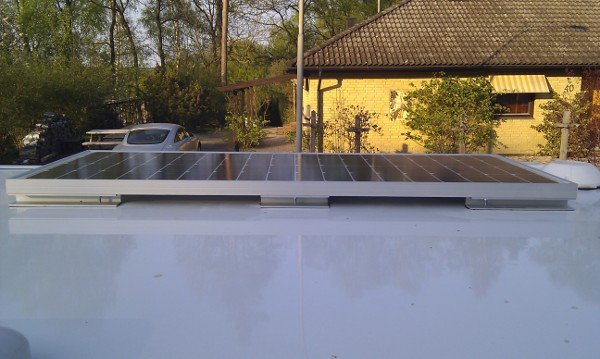

Jag ruggade upp området med sandpapper - tvättade med rödsprit som jag alltid har hemma - sen limmade jag. Har suttit stabilt genom hela Europa. Jag vågar inte skriva i vilken fart men håller, det gjorde det.
