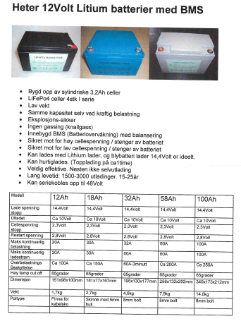

Här.Aldrig mätt over 14,3V i min bil,varken från
mppt-regulator eller från EBL99-blokk.
Det ideèlle ska vara 14,4,men 14,3 visar seg vara
tilräcklig.
Aldrig upplevt dom problemen Teknik Lasse har upplevt.
