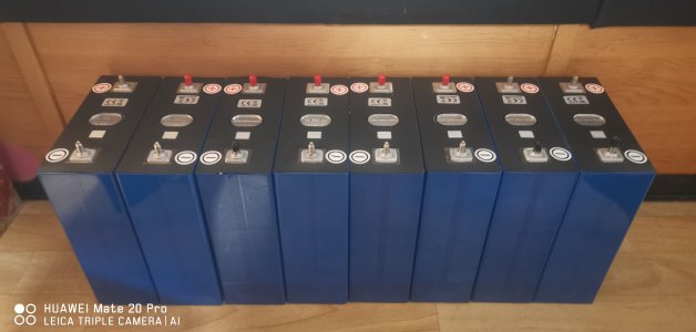

Så idag fick jag 8 lifepo4 cells på 340A, som jag nu skall bygga ihop till ett batteri på 680A...
Priserna just nu är låga på lithium celler och de kommer säkert att sjunka mer....

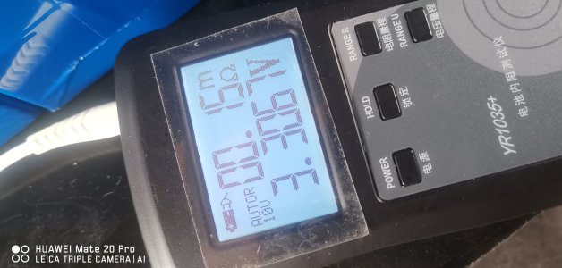

Alla celler ligger mellan 3.304-3.306v och den interna resistance är 0.16ohm på alla 8 celler, så dessa är grande A som det stod på Ali Express...
Innan de blir slutligt installerat skall jag ladda dem fullt och även göra en kapacitet test..
Då det är lite som ett lotteri att handla på Ali.

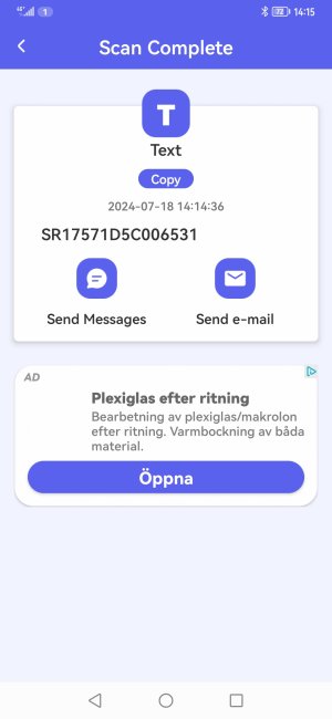

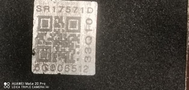

Kollade precis QR koderna med voltmätaren.... Och det pep vid varje test.. Så QR koden är iallafall i metall...
Kollar jag på vilken information man skall ha av QR koden så tycker jag att det fattas text på koden...
För övrigt så är alla utom en cell i perfekt form man får inte in ett papper i mellan dem... Den som buktar, buktar ca 1-2mm...
Att de är nya tror jag än så länge eftersom jag mäter varje cells internal resistance till max 0.16ohm...

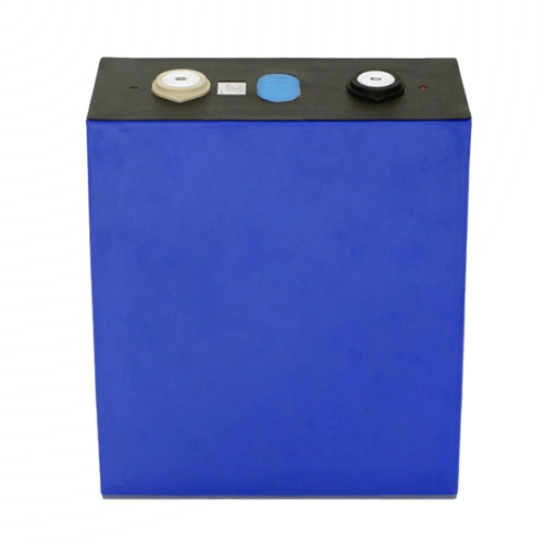

Väger en av dina nya celler över 6kg/st.?
Är det dessa du köpt?
Gotion 340Ah LiFePO4 Lithium Battery Cell

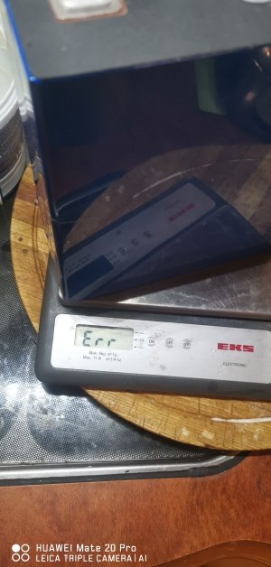

Godmorgon Peter....
Jag provade väga dem på den enda vågen jag hittar i hb.... Tyvärr klarade den max 5kg.... Och den visade... Err.. :(
Jag har också en digital fiskevåg liggande någonstans här i hb men om jag hittar den så kanske den visar förmycket.... Det är ju en fiskevåg :twitcy:

Godmorgon Peter....
Visa bilaga 234983
Töm batteriet så kanske vågen klarar av vikten.
