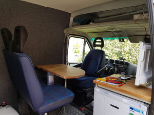

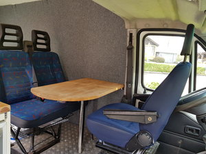

Jag har satt ett dubbelsäte som suttit fram på passagerarsidan bakom bordet, med lite mer baklut än orginal, barnen har inte klagat!

Jag blir nyfiken hur du har gjort eftersom vi ska in med ett baksäte i vår campervan. Hur fäste du dubbelsätet i bilen?
Ducato Affe
211
Alvesta
27245
Har en bottenstomme i järn byggd av 4-kants profiler klädd m durkplåt ovanpå som är bultad igenom golvet runt en bärande balk på bilen, sätet är sedan skruvad i plattan, använder Fiats orginal bälten som sitter på sätet ena sidan får ha midjebälte!
Vill du ha bättre beskrivning eller bilder så bara hör av dej!!
Mvh Alf
