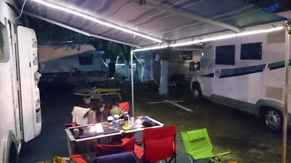

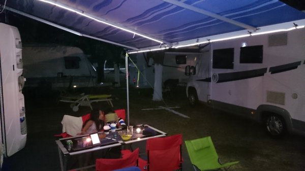

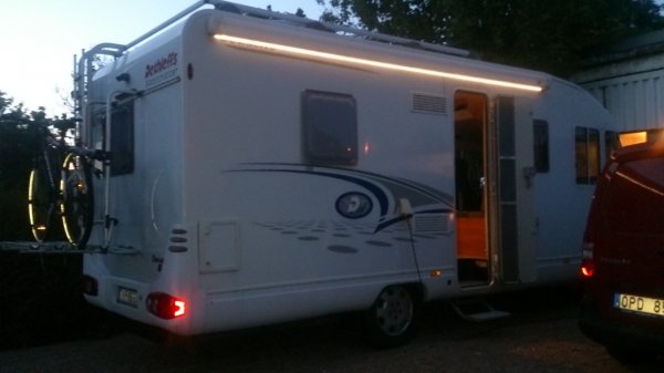

Ledlist under markisen, med kabel genom kylskåpsventilationen
F.d. 58689

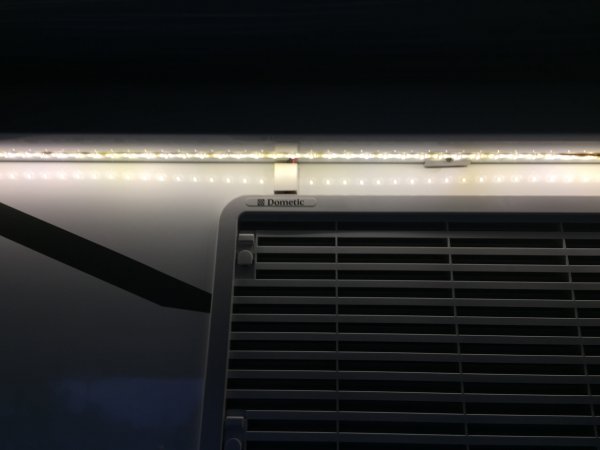

Hur har ni gjort som dragit kablarna genom kylskåpsventilationen för ledlist?
Klämmer man kablen så buktar gallret ut och risk att vatten rinner in.
Ska man jacka ett litet spår?
En tanke Jag fick var om man kunde använda tunna eller platta kablar på nått sätt kanske...
Lägg gärna upp bilder på era installationer

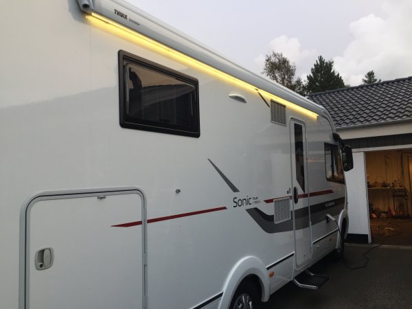

En liten fundering kring fastsättningen.
Den är ju förberedd med lim på baksidan räcker det verkligen för att hålla den på plats, tänker på fartvind,slask,regn ,kyla mm?
Sv: Ledlist under markisen, med kabel genom kylskåpsventilationen
Än sitter den fast... Men får ha koll. Annars får jag limma hela listen. Har limmat lite i framkant på listen för inte fartvinden ska få tag i den

Hur kopplas listen in , verkar som kontakten är i änden på listen men om man går ut från kylskåpsluckan kommer ju kabeln i mitten...

Man kan kapa komtakten i ändan & försegla. Mellan var 3:dje led kan man kapa om man vill anpassa längden, där finns också små kontaktbleck märkta + & - som man kan skrapa bort plasten & löda in trådarna till 12-volten. Var man gör detta på slingan har ingen betydelse bara man ansluter på kontaktblecken & har rätt polaritet. Efter lödning förseglar man så att inte fukt ställer till med problem.

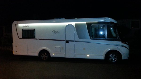

Vi har använt listen några gånger bara, men ingen försämring av ljuset. Måste dimma ner ordentligt för det inte ska bli för starkt ljus. Mycket nöjd med denna listen!
Jag borrade ett litet hål fram på markisboxen och ett hål ovanför kylen så drog jag kabel inne i markisboxen i en kabellist. Blev hyfsat snyggt med.

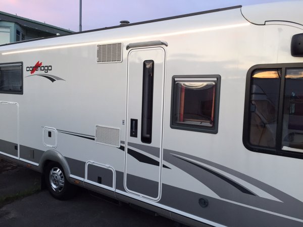

Kabel ner till kylskåpsgallret, inget läckage, inga släpptendenser å vi åker året runt. Köpt från Linder med matarkabel pålödd på önskat ställe.

Den självhäftande tejpen sitter som gjuten, kabel limmad med smältlim. Kört knappt 200 mil utan problem.

Har monterat ledlist på min markis också och har någon decimeter ner till kylskåsgallret men borrade istället ett hål så nära underkant av markisen som möjligt så stort att kablarna gick in. Inga problem att täta samtidigt som det blir snyggt.
Varför gå på utsidan till gallret som så många gjort här i forumet?
