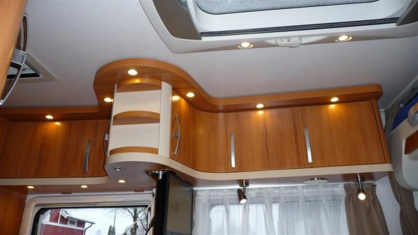

- Vår Hymer har en väldigt mysig belysning som man gärna har påslagen, speciellt nu på hösten. Det finns 16st nedåtriktade lampor med 5W halogen.
- Sedan finns det 5st 10W armaturer i kök och över dörr samt 4st 10W läslampor. Se bilden.
- Det betyder att original bodelsbatteri om 80Ah är nere på 25% efter 9 timmar enbart för att man har myspysbelysningen tänd. Utöver detta drar vattenpump, värmefläkt, radio/TV, köks-, toa-, ytterbelysning mm sina ampere så det roliga tar slut första dygnet.
- Nu har jag ett extra batteri, alltså 160Ah, men dessa tömmer man ändå lätt på en helg.
==> Alltså är det nödvändigt att byta till LED på alla ställen där man har tänt längre stunder (badrummet har jag inte gett mig på, svåröppnat lysrör på 18W).

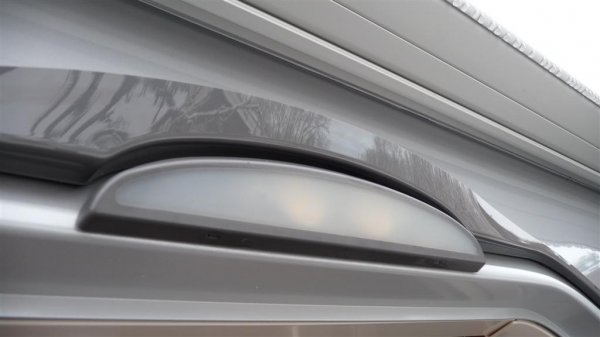

- Ytterbelysningen lyste mycket dåligt och är lätt att glömma påslagen hela natten. Den är ganska lätt att pilla upp. Där hittar man i vår Hymer 2st 5W halogen och en Al-plåt som värmeskydd. Bort med plåten (LED värmer inte) och då får 2st SMD9 plats. Dom drar bara 3W och lyser som 2st 10W halogen. Hurra!
