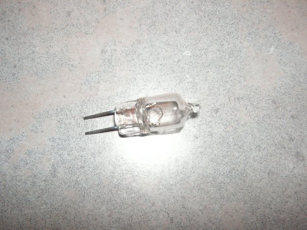

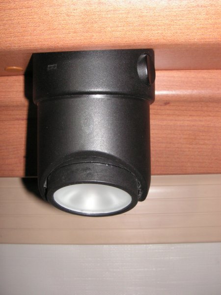

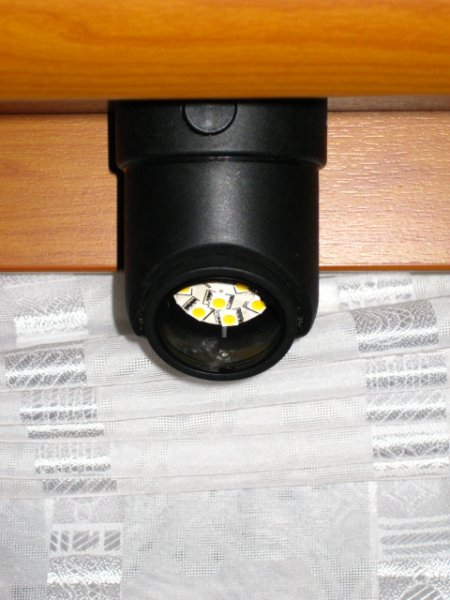

Hej, jag har lampor som ser ut så här, finns det någon som har hittad någon lämplig ledlampa som passar som ersättning för halogen?
    1,1 MB · Visningar: 6
    1,5 MB · Visningar: 6

Hör med Ledkungen ( han finns här på nätet) kan o vet det mesta om ledlampor.

De lampene jeg har i vår N+B Flair som ser ut som på bildet bruker MR-11 spotlamper - ikke den halogenen som er avbildet. Har byttet ut alle med MR-11 LED av forskjellige utgaver etter behovet for lys. Halogen spotten har en avgrenset lyskjegle, det finnes CRE led som har tilsvarende, men flere steder er det bedre med en lampe som sprer lyset litt mer. Noen steder trenger en sterkt lys - andre steder er det bedre med noe mildere lysø

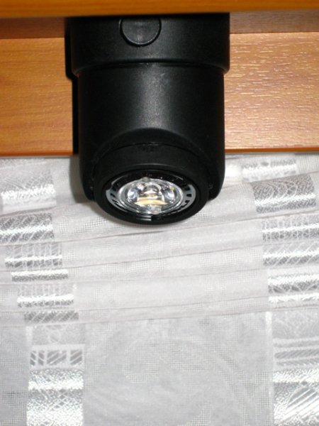

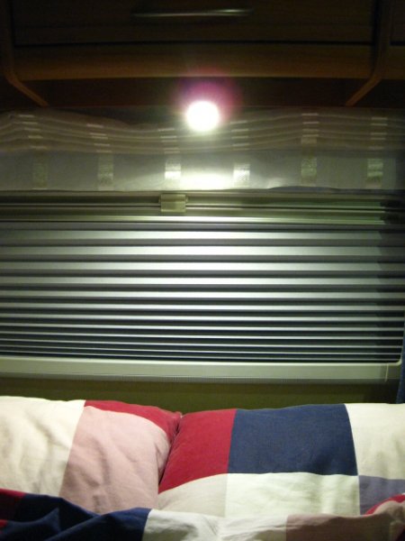

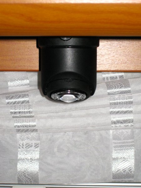

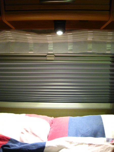

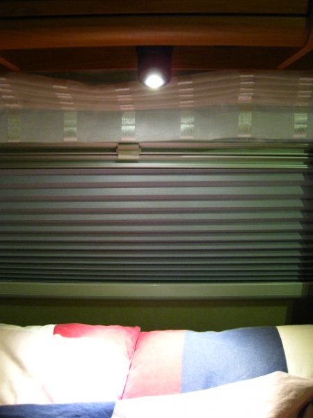

Det ser väl ut att vara en G4 backpin i den beroende på hur långt in anslutningen/reflektorn är dom finns ju med 6 dioder (24mm i diameter) eller 12 dioder (31mm i diameter) och MR11 går ju också men som du ser så har inte Lasse det frostade glaset du har .
TeknikLasse
1.879
Mora
3335
Sv: Ledlampor ersättning för halogen

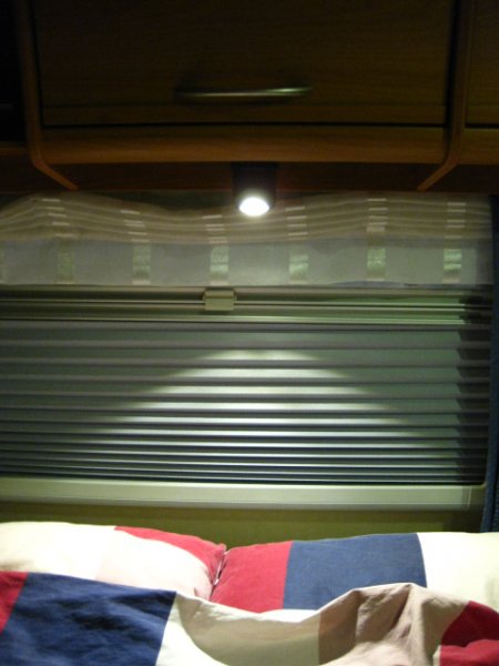

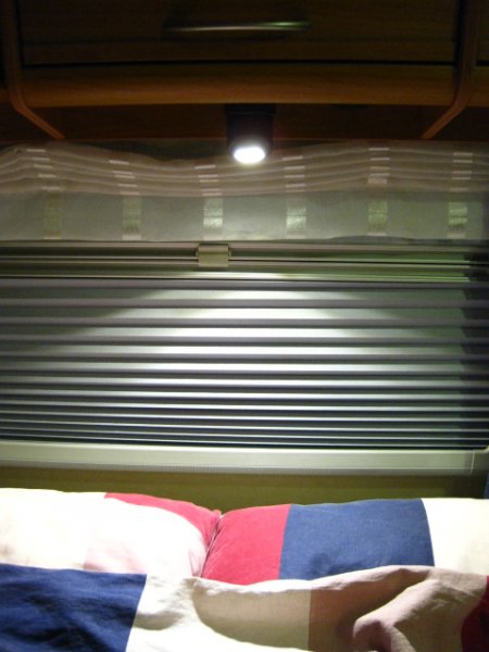

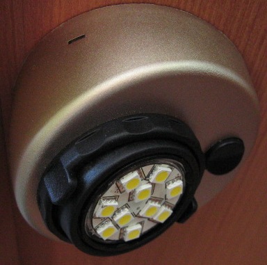

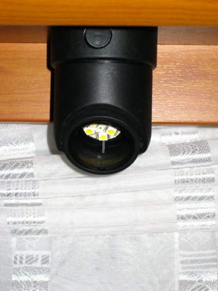

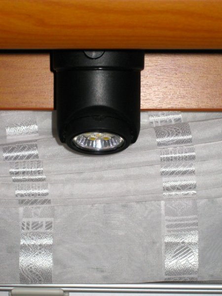

1watt med lins, bra ljus liten spridning
2watt med lins, riktigt bra ljus och spridning med lins
1,3watt bra ljus lite bländande, bra spridning
2watt riktigt bra ljus mer bländande, bäst spridning
Alla utan originalglas på armaturen för att se ljuskällan bättre.
Ja vad gör man inte när det blir en stund över;)
Fotograferar lampor så klart...
Nå ja så vetenskapligt var det nog inte men kanske ger det trådskaparen lite mera kött på benen, och vem vet, kanske några fler med.:rolleyes:
