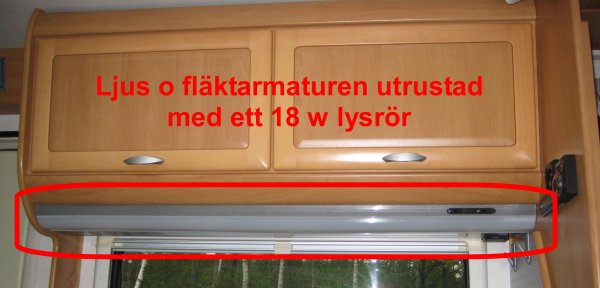

Husbilen är i original utrustad med ett 18 watts lysrör. Armaturen är dubbelt så lång som lysröret och därför lämnas obelysta delar i båda ändar.
Speciellt på den vänstra sidan (över spisen) blir det mörkt.
Från början tänkte jag komplettera med en extra lampa över spisen.

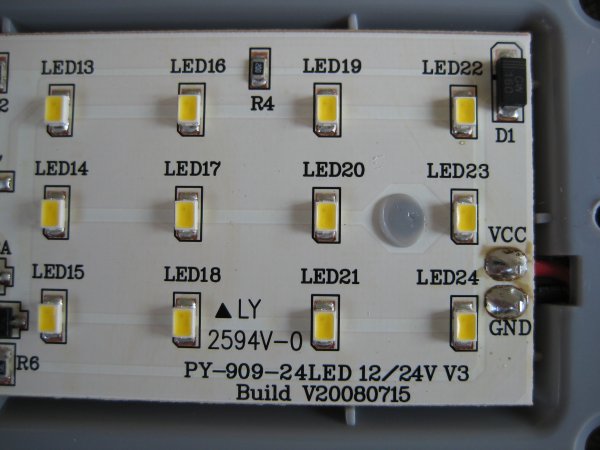

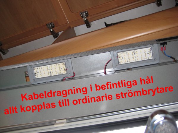

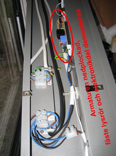

Då jag demonterat armaturen fick jag en annan ide. Istället plockade jag bort lysröret, hållarna och den elektroniska drivenheten.

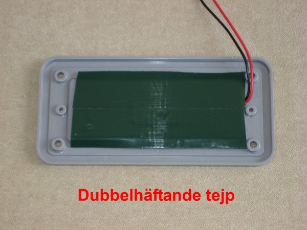

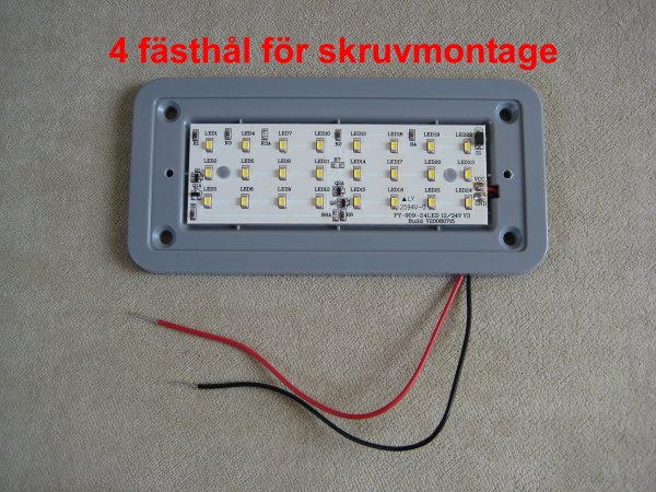

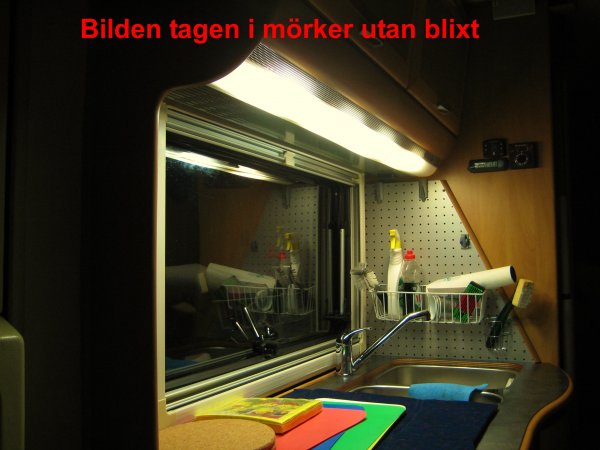

På samma plats monterade jag istället fyra LED-lampor. Dessa fördelade jag ut över hela armaturen så att både spis och diskhoar blev belysta.
Resultatet blev över förväntan, nu lyser ”hela” armaturen.

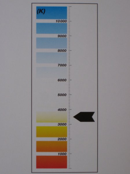

Belysningen är minst lika stark som tidigare men ljuset har ett betydligt varmare sken.
Strömförbrukningen: har minskat ifrån 18 watt till drygt 8 watt.
Kostnad: drygt 400 kr (lampor, kabel och kabelskor)
Reflektion: lysrör ger egentligen mycket ljus i förhållande till energiförbrukningen, trots detta så halverades strömförbrukningen med LED-lampor.
