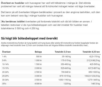

Böter räknas redan från 1% övervikt av totalvikten Så be säljaren att väga den innan köp.
Den här tabellen är jättebra, tackar, tackar, MEN har jag fel när jag tror att tjänstevikten och lastvikten har ingen betydelse när länsman lurar i busken och vill väga dej, då är det bara totalvikten som gäller och inget annat. Om man har en 3,5 tonnare så väger den mer än 3535 kg blir det böter oavsett av vad som ingår i tjänstevikten
Magnus Strandberg
1.525
Jönköping
25033
Som du säger lastvikt och tjänstevikt shit samma. Är ju vikten vid det tillfället när du bli stannad som räknas. Allt över totalvikten är överlast
