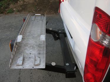

Jag lät tillverka en Balk med fäste för Chassieramen.
Till den har jag en ramp monterad.

Hmm, du har möjligen ingen bild på arrangemanget? En bild säger ju mer än 1000 ord säger dom.

Skickar ett kort på hur jag har gjort.
Hur han i Lerum gör vet jag tyvärr inte!
Hoppas att detta kan ge dig någon ide!

Ser snyggt och praktiskt ut. Men hur har du fäst den i bilen? På vår Ci Mizar är det nog en meter mellan bakstammen och ramen.
Kan man fästa den i golvet? Skulle det hålla?
Jag är bara okunnig och frågvis alltså!
Tack för bilden förresten!!!
Hälsningar Erling:):confused:

Den är fäst i balkarna under bilen.
Jag avvänder samma fäste som är till för att fästa en dragkrok i.

Fordras det besikting av sådan påbyggnad, och om i så fall, vilka är kraven?
schmid
1.902
Mark
353
Sv: Lasthållare för scooter
Nej det behövs ingen besiktning!
Det räknas som tillfällig fastsättning.
Verkstan som tillverkade balken var i kontakt med Bilprovningen.
Enl. dom så behövs ingen besiktning.
