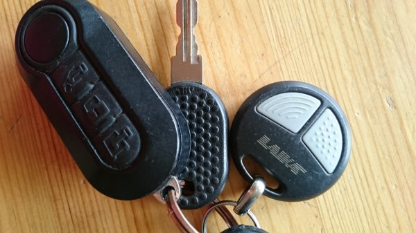

Hej! Är ägare av en Laika ekovip 6 importerad från Tyskland och har larmbekymmer!! Någon som vet hur detta larmet funkar...?! Vet att larmet av/aktiveras på knappen med prickarna men blir inte klok på hur man stänger av rörelsedetektorn när larmet är påslaget. Vad är den andra knappen på dosan till för (med ränderna)? Låser alltid bilen med endast Fiat nyckeln då larmet tjuter i tid och otid. Saknar tyvärr en manual till detta larm så om någon vill hjälpa mig att förklara hur det hela funkar.
Tacksam för svar mvh Marie

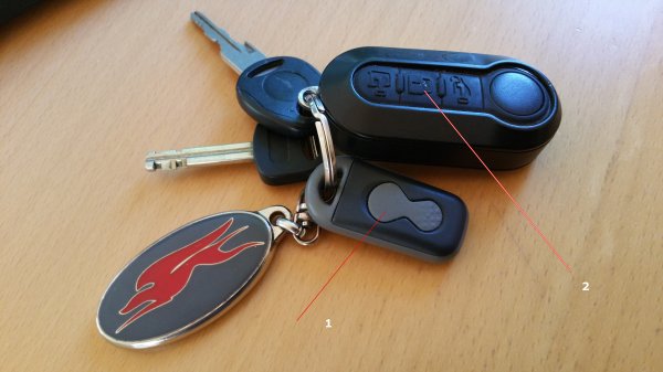

Hej Marie
Jag har en Laika Kreos årsmodell 2014.
I denna används den lilla nyckeln för att aktivera skalskyddet.
(Dvs, larmet går på för yttre sensorer, dock inte rörelsesensor inne i bilen:
Se sida ur instruktionen:
Alltså, så här gör jag:
Tryck på knapp lilla nyckeln (1 i bild) (i min börjar larmet "ticka/blinka")
Inom 20 sek, tryck mittersta knappen på stora nyckeln (2 i bild)
Gäller för en gång. Larma av gör jag med stora nyckeln som vanligt
(bara bodel eller bara förarhusdörrar).
Gör jag inför natten, det gäller att komma ihåg att larma av innan man öppnar en dörr även inifrån.
Det ser ut på din bild som om ni har samma system.
PS. Klicka på bilderna så får du upp dom i större storlek. DS.

Tack för svar... Som du beskrev gör jag oxå men då går även rörelselarmet på. Jag trycker på Fiat nyckeln (den stora) då låser jag själva bilen, trycker sen på larmet (den mindre runda med prickar) då går larmet igång och då även rörelse... Men hur stänger jag av rörelsen? Jag vill ju kunna låsa bilen och ha utvändigt larm på natten.
Kanske någon annan som har erfarenhet?!
Mvh Marie

Följde du instruktionen?
Sorry, den finns bara på främmande språk ...
I mitt fall spelar det ingen roll på vilken knapp på lilla nyckeln jag trycker.
Men, först den lilla (för att koppla in skalskydd), och sedan den stora inom 20 sekunder (larma).
Borde vara samma/motsvarande funktionalitet.
(min husbil är baserad på Fiat Ducato hytt/chassi, antagligen larmet också).
