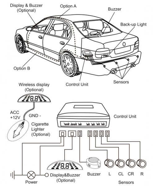

Hittade en trevlig lösning (tråd) som förhindrar skador på bilen och varnar "i tid". Enda problemet är att hitta lämpliga ställen för sensorer samt ställa in dessa för rätt avstånd. Någon som kanske kan upplysa oss är trådens skapare och- eller andra som har liknande installation. Principen med backsensorer ser ut enligt följande:
Har byggt ett eget skalskydd med backsensorer. Sensorerna sitter vid dörrarna och de är kopplade till yttrerbelysningen som tänds under valfritt tidsintervall. Det akustiska larmet är frånkopplingsbart. Alla delar som behövs finns på Kjell o Co och kostar ca 600:- + lite arbete. Har använts under 2 år med enda problemet att det har gått igång vid kraftigt regnväder.

Jag satte parkerings sensorer högt upp pá en fransk husbil.
Högt upp för att inte ge larm ifrán djur hundar katter.
Ägaren ringde mig och sa samma sak om regnet. Vi kom fram till att om markisen var utdragen endast 40Cm sá försvann det problemet. Sensorerna justerade jag till Ca 70º vinkel. Höjden och vinkeln är viktig. och tänk pá att markisens framkant inte fär fladdra framför sensorn.

Information:
En parkeringssensors uppgift är att ge avstánd till bakomvarande bil
Den larmar om det finns nágot fast stilla, mindre än ett kort avstánd framför sensorn omkring en meter.
En larmdetektor ger larm om det rör sig framför detektorn av ett ganska lángt avstánd kanske 4-5 meter.
Det finns enkla rörelsedetektorer som affärer sätter i dörrar för att höra om det kommer nágon. För den o händige är det ett lätt sätt att sätta sádana i framsätet. Den händige kan pilla isär den och sätta en sádan i dörrlampan.

Jag är riktigt tänd på en "billig" lösning (som komplement till övriga säkerhetsåtgärder), att installera back-sensorer (ultraljud) i lämplig höjd & vinkel ovanför bilens dörrar/glaspartier/tak, vilket borde kunna fungera ypperligt. Problem med regn, katter, får och andra kreaturbesök när man sover, skulle kunna undvikas genom en strömställare som kopplar ur systemet om man så vill. Ska fundera vidare på detta...

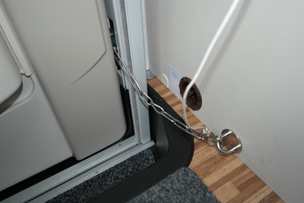

Förslag till billig lösning,
Det finns många sätt att skydda sig mot ovälkomna gäster med sensorer mm.
Men oftast har de objudna kommit in, innan larmet går.
Man kan komplettera rörelseskydden med mekaniska hinder,
tex. plastad 3mm wire dragen mellan armstöden på dörrarna och låst med skothake som är lätt och snabb att låsa upp.(halvintregerade bilar)
Bodelsdörren kan man säkra med klen kätting och skotlås. Detta kan göras på Adria Coral och bilar med liknande dörrkonstruktion. Dessa åtgärder försvårar för ovälkomna gäster att komma in.
