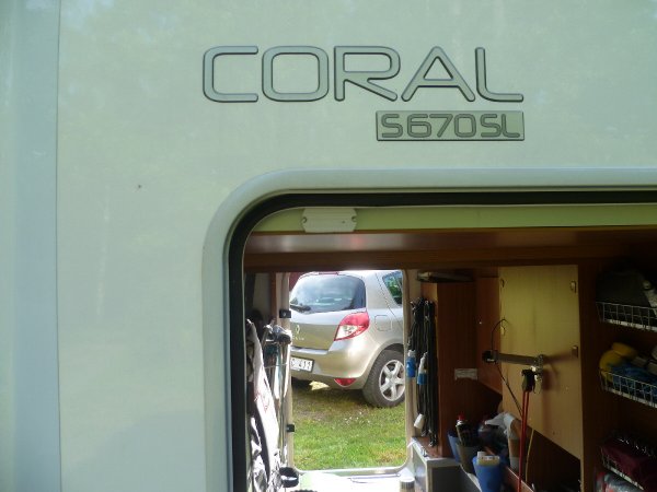

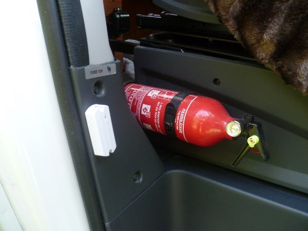

Trådlösa kontakter finns bl a på förar- och passagerardörr, bodelsdörr samt på dörrarna för garaget.
Här ses kontakten för passagerardörren, förardörrens kontakt är monterad på samma vis.

Kontakten för höger garagedörr var bara att skruva dit efter noggrann mätning.
För att få dit kontakten för vänster garagedörr var jag tvungen att bocka till en aluminiumplåt att fästa den på.
