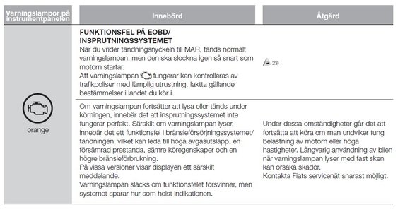

Har en Pilot 740 2018 Motor Fiat. Bilen stått sen mitten på december startade den i veckan
har gul motorsymbol som lyser i displayen och ej slocknar.
Har ej hänt tidigare.
Är det någon som har en ide om detta?

En OBD ( felkodläsare) läsare är en bra investering. Det finns många olika att välja på. Dock vet jag inte vilken som passar till din bil. Det kanske någon annan kan svara på.
Krister Ursula 18
2.477
Ängelholm
18
Har du ingen felkodsläsare, eller ingen kunskap hur den används, så rekommenderar jag dig att åka in till någon med Fiat service och låta dom koppla upp bilen och diagnostera felet.
Gul motorlampa kan betyda många fel. Ibland små fel, ibland stora fel eller fel som är svåra att hitta.
Kan ofta va att bara släcka symbolen.
Du har så ny bil så vissa fel kan gå på garanti eller motorförsäkring.
