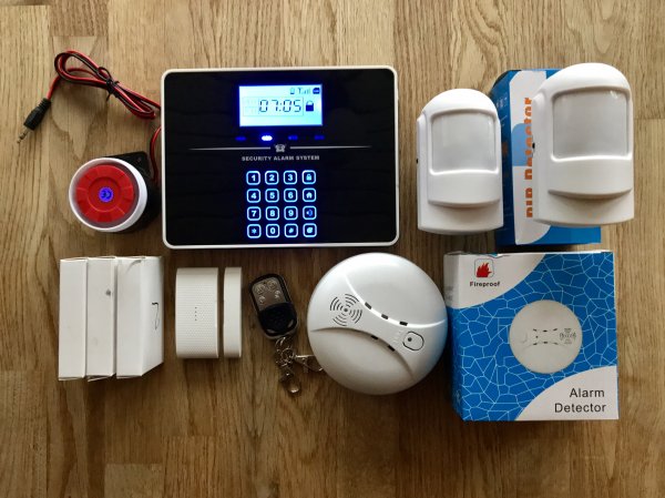

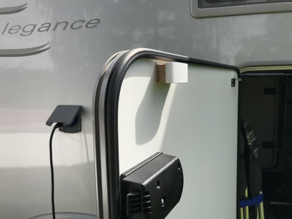

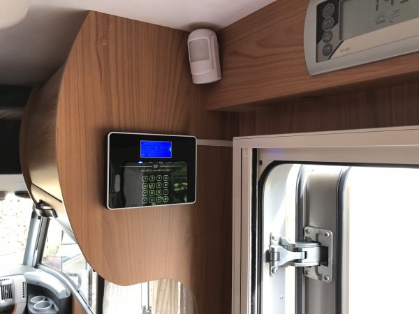

Vi beställde vårar larm ifrån, ja ni vet vart! Det fungerar utmärkt, jag kör med Telia refillkort, extremt lätt att installera, det som kan vara lite lurigt är att få deckarna bra placerade. På garagedörrarna fick det bli en distanskloss.
Huvud enheten är 12v med interna batterier för backup, jag har en direkt kabel för 12v givetvis avsäkrad till huvudenheten. Antingen av och på larmning via sms funktion huvudpanelen eller med fjärrdosan.
Larmning sker via sms, eller att den ringer upp ett förprogrammerat tele nr. eller/och siren. Det finns en uppsjö av olika deckare att komplettera med om man så önskar.

Ja, du kan välja vilka zoner som ska larma, jag kör enbart med skalskydd, pir deckaren som du ser vid huvud enheten är avstängd. Enligt mig så behöver man den inte, men det finns säkert andra åsikter!
ET mycket snyggt och välfungerande larm, dock lite tråkig röst på hon som meddelar larm på och av!
