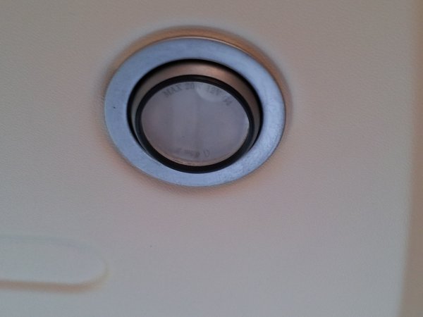

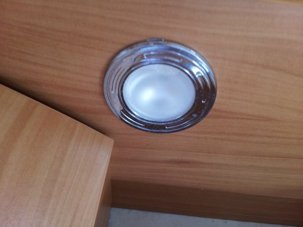

Jag hade tänkt byta lampor i bilen mot lysdioder men kan inte lista ut hur jag öppnar armaturerna. De ser ut så här och sitter i toaskåpet (överst) och allmänbelysningen i en Adria 2009. Tveksam om grovt våld löser saken...
Tacksam för tips och råd.

Den i badrumsskåpet öppnar du genom att vrida den yttre, blanka ringen moturs ett par grader. Det kan gå trögt men jag la handflatan mot hela armaturen, tryckte och vred samtidigt.
Den undre lampan som är vinklingsbar är lite knivigare. Du öppnar den genom att demontera den svarta ringen som håller glaset. Tittar du noga, med ficklampa kanske, så ser du en skarv i ringen. På endera sidan av den skarven petar du in en tunn knivspets väldigt försiktigt mellan ringen och lamphuset, inte mellan ringen och glaset. Du bänder sedan ut ändan av ringen mot mitten av glaset. När du återmonterar ringen så peta in ringen så gott det går. Sätt sedan knivspetsen mellan de båda ändarna på ringen och bänd så att du kan trycka in den "lösa" änden.

Tryck ramen uppåt samtidigt som Du vrider den moturs. Det räcker med ett litet snäpp. Hoppas det fungerar!
//Kjell
P.S. Såg nu att Du har två olika lamptyper, men ser också att Du fått svar av Michael. D.S.
