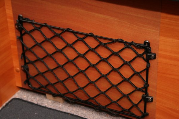

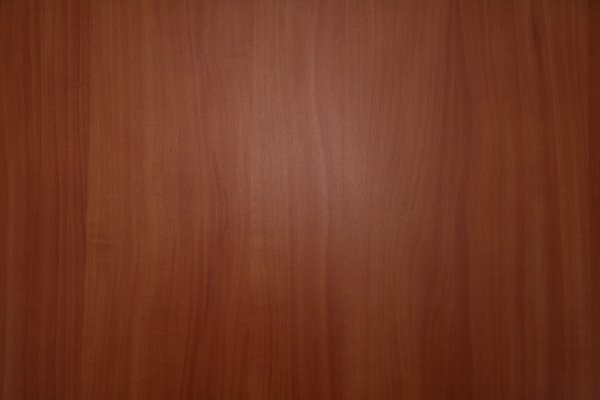

Så här kan du också göra. Ta ett foto på något med stor yta som en garderobsdörr t.ex. Den bilden tar man med sig eller skickar till ett företag som kan skriva på olika laminater, PVC skivor eller aluminuimplåtar till din spegel. När jag monterade mina nätfickor så monterade jag plåtar bakom för att inte förstöra inredningen. Det är ju ingen fanér i våra bilar som är lackerad utan endast tryckt fanerbild på träskivan och det tål ingenting. Men nu kan man trycka ner spelkonsoler, MP3 spelare, kablar, kontakter och mobiltelefoner i nätfickorna utan att repa.

Hej Dethleffskvalité!
Vart har du köpt nätfickorna?
