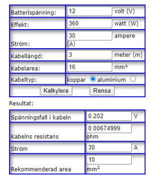

Beräknade min kabelarea för 3 meter och 30 amp som DC/DC laddaren ger, se resultat 10 kvadrat.

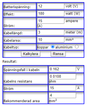

Rekommenderad min kabelarea för orginalladdare 15 Amp, se nedan.
Visa bilaga 227391
Visa bilaga 227392
Monterar du en DC(DC laddare över 30 amp så bör du beräkna rekomenderad kabelarea.
Således är orginalkabel area inom gällande säkerhetsmässiga gränser.
Inget att säga om det du räknat ut. Men det finns ju fordon utan 30A DC-DC modulbegränsning och kanske en uppdaterad generator med en huvudsäkring om 100A...
