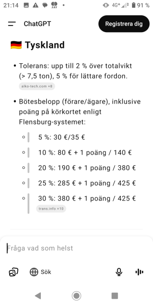

Jag vet att man skall hålla sin vikt, men det kan vara svårt...... Ibland
Ställde frågan i appen chatGPT och fick svar för många länder. Se bif exempel för Tyskland.
    164,8 KB · Visningar: 51
