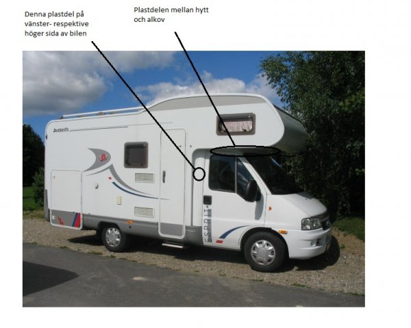

På min Dethleffs a5880 har jag fått sprickor i de yttre plastpaneler som ansluter mot hytten. Jag har sökt men inte hittat info om hur jag tar bort dessa för att laga dem, alternativt ersätta med nya. Är det någon vänlig själ som kan förklara hur jag skall gå tillväga?
    123,2 KB · Visningar: 59

På min bil en Hobby 08 så satt panelen mellan hytt bodel med några skruv från insidan förmodar din gör det också samt även fogmassan håller den på plats.
Nu vet inte jag om din är av plast eller glasfiber.Glasfiber kan du ju fixa från utsidan sen lacka den eller kanske foliera den med vit folie antingen själv eller
Firma.Dom är inte billiga panelerna mellan hytt o bil till En Hobby husbil.

Panelerna känns inte som glasfiber, men jag vet inte. Infästningen utåt är butylgummi och fastklämd under den tjocka list som går längs hörnet upp och runt alkoven. Infästningen inåt, mot kupen är hål för pinnar på vilka det sitter någon sorts tallriksnit i någon hårdplast. Först trodde jag dessa var tallriksmuttrar med 3mm insex, men de är för mjuka och går inte att rotera med insex. Infästning mot taket är butylgummi. Jag gissar att jag skall lossa den tjocka listen och använda varmluftspistol för att muka upp gummit och försiktigt med kniv lossa sidopanelerna. Någon som har invändningar? När de sedan är loss kan jag göra läsklagning från insidan med lämplig abs-skiva och lim. Ev spackla framsida och lacka.
Men takpanelen vet jag inte. Skall försöka ta bort sängen i alkoven och se om jag förstår.
Jag återkommer med foton på infästningar.
