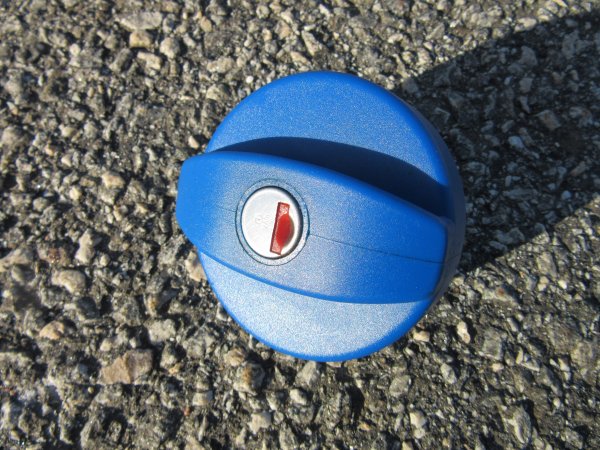

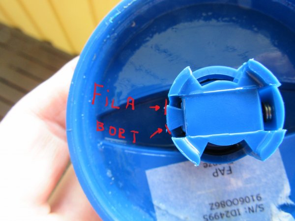

Mitt problem var att tanklocket aldrig frikopplade. Locket kunde skruvas av både om jag låst locket med nyckel eller om locket var olåst.
Lösningen var att fila av plast som bildat "en kant" inne i locket.

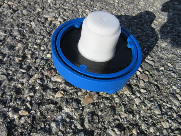

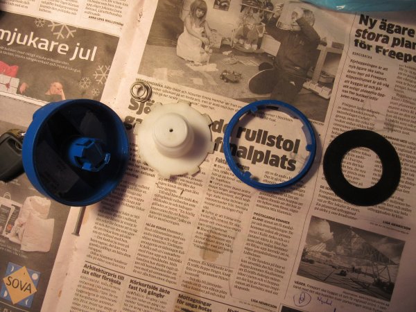

Jag gjorde så här: Först petade jag ut den svarta mjuka plastplattan. Sedan delade jag locket genom att föra in en liten skruvmejsel mellan det blå ytterhöljet och den inre blå insatsen (se bilderna). Och sedan var locket isärtaget. Fjädern sprätte inte iväg.

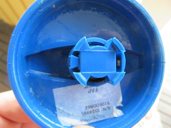

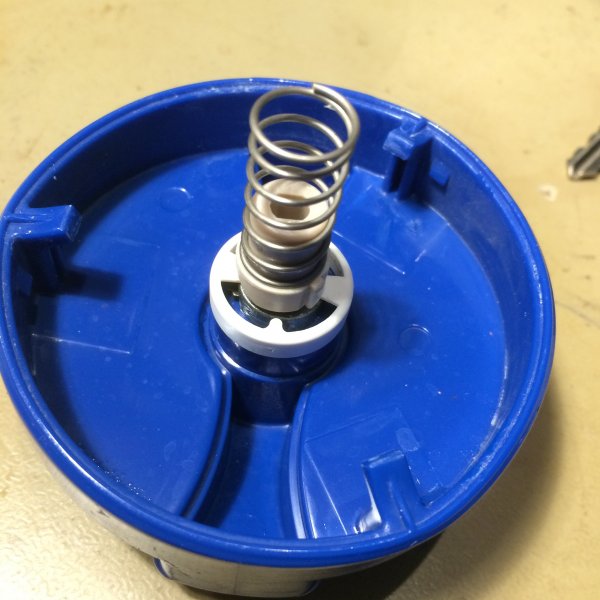

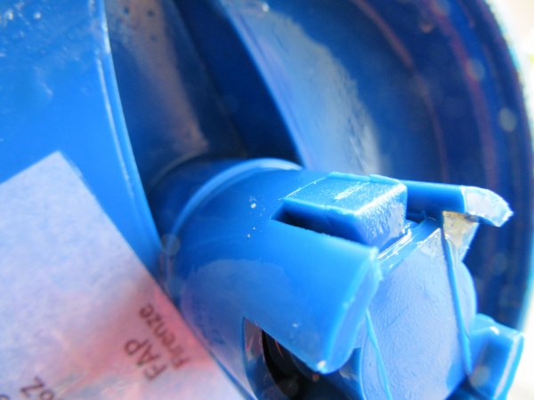

När locket var isärtaget såg jag att det var slitet så att det bildats utstickande plastkanter ("skägg", 1-2 mm höga) på den blå "plasttappen" som satt mittemot fjädern. Se förstorad bild. Den tappen åker ut respektive in när man låser locket med nyckel.
Lösningen: jag filade bort de två utstickande plastkanterna på den tappen. Smörjde. Satte ihop.
Jag slapp betala 260 kr för ett nytt lock! :)

Tack för det jag har samma problem , hade dock ett i förådet men det blev med annan nyckel. Nu blir det till att fila!
Sv: Laga tanklocket själv

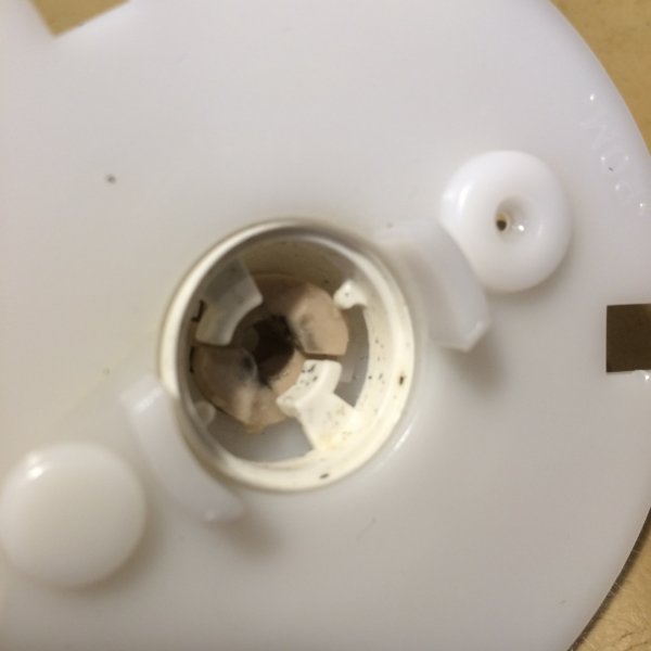

Vårt lock såg tyvärr annorlunda ut, och här var låsklackarna böjda och innerdelen som ska fjädra kärvar därför..
