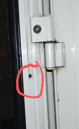

Jag hade problem med fukt i ett par luckor i vår förra husbil en Ci Riviera.
Jag borrade några hål i alu listen i botten på luckan. Lade sedan in luckorna i ugnen till en lackbox, på mitt arbete, och lät dom ligga där några timmar.
De blev lite bättre men gav utslag vid mätning.
Men accepterades vid inbyte.
Såg idag att det finns små hål botten på luckorna redan från tillverkningen i vår nuvarande Carthago.DSC_1515~3.JPG
Två avrinningshål i varje lucka.
Krister.
