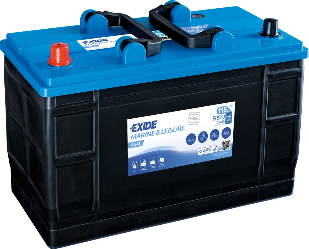

Laddström max 10A vad menas kan jag inte ladda med husbilens ladddare Ctek M 200 15A?
Visst fungerar det med din laddare,men jag skulle välja ett annat batteri drygt 1800kr vill Biltema ha för det du valt,detta kanske?
Tack jag köpte 2st och hoppas att jag kan ladda med min solcell 150 w och ctek m200, så var det 3 års garanti biltema bara 1 år, jag har 250s och smartpass installerat.
