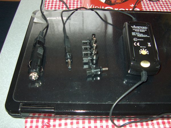

Har en laptop som jag kört med en omvandlare 100w, 12 till 19V.Har laddat när jag använder datorn men plötsligt slutade den ladda när jag kör datorn. Laddar när skärmen är släckt. Köpte ny omvandlare,120w, och samma fenomen uppstår, när jag använder 240 V går allt som det ska. Datorn är ca 1 år gammal. Pallar inte batteriet eller? undrar en som inte kan nåt om dagens teknologi men är ganska bra på en hel del annat.
Vår HP laptop kör vi med en standard-omvandlare från Kjell&Co, fungerar perfekt.Dock vill vi nämna att cigg-uttaget och en del andra 12 v uttag,som vi har, har alltför klena ledningar,När datorn är igång,o batteriet dessutom urladdat, - så går det ju åt extra mycket ström- då uppstår spännngsfall som gör att omvandlaren gör "korta avbrott" och dessutom blir varm, även 12v kontakten blir het, Vi monterade ett extra 12v uttag med kraftigare kablar ( 6 mm2 ) direkt från bodel-batteriet o 1meter ifrån, varvid alla spänningsfall o problem försvann, och omvandlaren och kontakten förblir kalla. Vi har sett många som har haft samma problem, så det kanske kan vara något att kolla efter.

Nej, det har inte varit så hela tiden men kanske det är så enkelt som att jag inte fått till "rätt" kontakt. Ska kolla ordentligt. Såg nu när jag kom hem att färgen på orignalkontakten var blå. och jag har kört med en gul. Vet ju inte om detta stämmer mellan fabrikaten, men jag kollar. Återkommer.

Ska kolla arean på kablarna. Drog ett nytt uttag men kanske blev det för klena kablat. Kollar upp det.

Långt om länge så har jag provat det vanliga ciggutttaget och nu verkar det som det funkar. Ska dra kablar med rejäl area direkt från bodelsbatteriet. Tack för bra tips!
