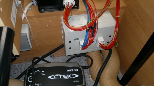

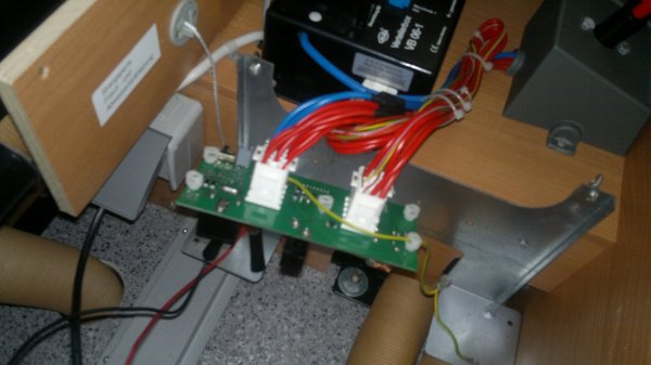

Det gick inte så bra med reparationen. Det var kortslutning i en transistor (T1) som sedan skickat högspänning till styrkretsen. Denna var speciell som varken Elfa eller RS hade.
Så jag har gjort som jag tänkte, tagit Calirans reläkort och monterat i en apparatlåda samt inhandlat en Ctek MXS 25.
All el fungerar i husbilen med reläkortet samt laddning från bilen.
Laddningen av bodelsbatterierna går bra från laddaren men för att få laddning till startbatteriet behövs en signal till reläkortet (likt D+) "trematsignal" på stift 3 i den 10poliga kretskortskontakten. jag får fundera ut något senare. Är även tacksam för tips om någon krets eller relä som ger signal vid en viss spänning ex.vis 13,5 Volt.
Ctek laddaren verkar vara mycket gedigen och bra.
Hälsningar.
Tommy & Anita
