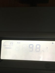

Har en Byrstner Travel Van 2015,där laddningskontrollampan lyser, det började med att den gliste lite. Men nu är den tänd trots att laddning och spänning är rätt enligt panelen och när alla förbrukare är på. Någon som varit ute för detta och kan je mig ett tipps
Tyvärr ett vanligt fel på framförallt 12-14 års modeller, men har hört några med 15 års modell som med drabbats. Har själv bytt 2 paneler på garantin. Mina lampor lyste svagt när farthållaren aktiverades. Fiat är medvetna om problemet. Har du tur så kanske de tar det som goodwill fast bilen är över 2 år. Annars är det maskinförsäkringen som gäller.
Tack för svar ! Den är tillverkad sista halvåret 2014,men 2015 års modell.
Finns en firma i Karlstad som reparera instrument för ca.3000:- och enligt dom är det mycket vanligt.
