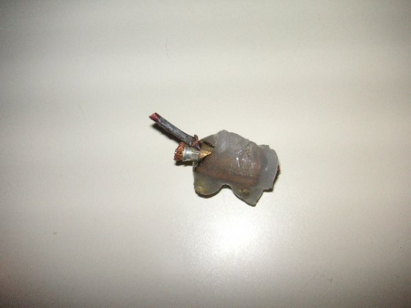

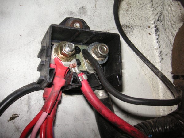

Du har (tror jag) under instrumentbräda på passagerarsidan har du en massa sladdar. Där kan finnas kablar/kontakter som inte är korrekta eller smält samman av hög belastning.
På vänster sida, framifrån sett, ovanför och i närheten av batteriet har du relä för sammankoppling av batterierna. Det ser ut ungefär som på bilden (här utan lock), beroende på tillverkare.
Jag kan ha fel på platserna i bilen.
Nu får du mäta och kolla....
