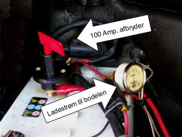

Denne afbryter løser problemet
Amperemeteret behöves inte - endast min kontrol en gang imellem.
