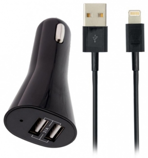

Laddning IPad via 12v och 230v

Är det inte så att laddaren har två uttag med vardera 1A?? tycker det ser ut så.
Min padda kräver ett uttag med 2A för att ladda fullt. Har köpt på ClasO och det funkar. Kör navigator på den och laddar under färd.

Om det gäller laddaren på bilden så står det 3,1A på laddaren. Jag förmodar att det är sammanslagen effekt på de båda uttagen. Det är ju vanligt att dessa har ca 1A på ena och ca 2 A på det andra uttaget. Konstigt bara att det inte står vilket som är vilket om det är så.

Jag hade samma problem (3,1A = 2,1A + 1A) som tyvärr inte räcker till paddan!
Köpte singel USB laddare 2,4A hos Kjell & Co samt dämpade lite belysning på paddan. Laddar som bara den, även mitt under IGO_navigering eller filmvisning! Tryck laddaren ordentligt in i cigg-uttaget, då funkar det garanterat.
